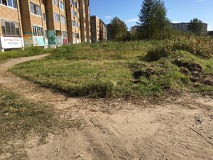

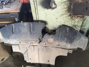

    Виновник моих бед:
    3515AAD3-3184-48D7-880B-A627C9F4A8DF.jpeg 467A7547-C1F0-4DC2-821F-13AAD7EE265C.jpeg
    Ну вот как ее увидеть в темноте ?...

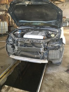

    Вот броня:
    Без слез не могу смотреть на «мою прелесть»:

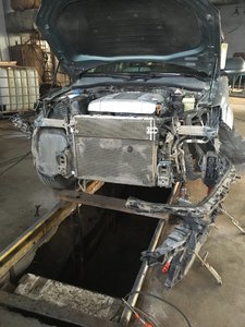

    Продолжаю разбирать. Понятия не имею что за чем следует. Снимаю все что снимается, там видно будет.

    Я разбирал до вот такого состояния
    телевизор менял и радиатор ОЖ

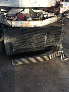

    Ну все, управился без Эльзы.
    Пришлось таки трубки с радиатора АКПП снимать.

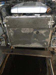

    Ну все, ждём радиаторы и собираем обратно. А пока можно почистить основной радиатор ОЖ.
    Мокрое пятно - масло с кондерного радиатора. Слава Богу штырь не достал до него.
    Всю морду разобрать пришлось. Включая демонтаж интеркулеров.

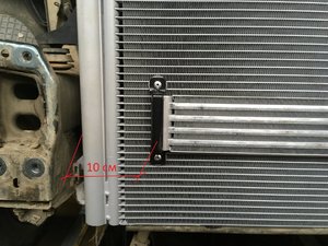

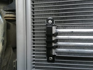

    Радиатор ГУР я брал BEHR. Что по сути оригинал. А вот радиатор кондиционера я взял NISSENS. За 7850.
    Я хотел и его взять BEHR. И когда смотрел, то увидел вот такую картину.
    http://joxi.ru/YmEvJzxtwVKox2?d=1
    15400 рублей. И решил заказать NISSENS. А потом, когда уже заказал и оплатил, то глянул ещё раз внимательно, оказывается чуть ниже есть ещё один BEHR. За 8230 р. То есть: 400 рублей доплатить и оригинал. Кусал локти, как же я так невнимательно смотрел то ...

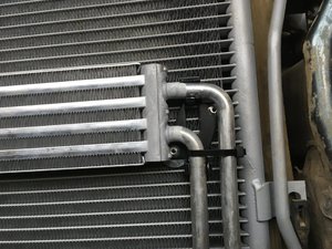

    Пришёл этот Nissens. Начал ставить. Ну да, Китай есть Китай.
    Даже планку для удержания радиатора ГУР - и то не смогли ровно и в размер прилепить. На оригинальном радиаторе расстояние от края 11 см, на этом китайском 10 см. Едва-едва радиатор ГУР держится. И зазор большой (радиатор ГУР болтается немного).
    Пришлось стяжками скрепить с обоих сторон чтобы не болтался.
    Хоть одно утешает: когда радиатор расчехлял, снял заглушки - вышел воздух. То есть: радиатор герметичный. Ну будем надеяться, что прослужит долго. Иначе опять придется платить за новый радиатор + заправка фреоном. Плюс опять тренировка разбирать морду Q7. :)

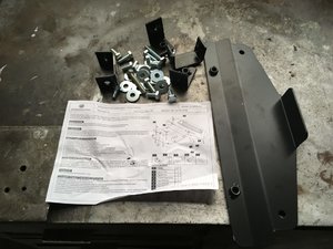

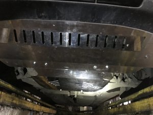

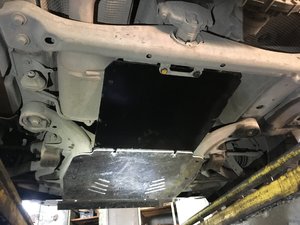

    Получил броню сегодня. Поставил.
    Ну хорошая, мощная. Тяжёлая.
    Смотрится хорошо.
    Написано, что защищает и АКПП.
    http://joxi.ru/v29Va36TZD5B9A?d=1
    Только нифига она АКПП не защищает.

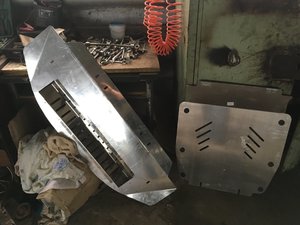

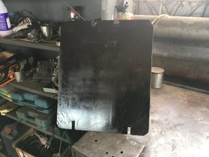

    В общем, взял я лист железа толщиной 2,5 мм. Вырезал я кусок по размерам. Прорези сделал, гайки приварил. Покрасил. Сейчас поставил сушиться на ночь в гараже. Завтра поставлю, сфоткаю.
    P.S. Броня хорошая, добротная. Рекомендую всем. :thumbup:
    Если будете брать - заранее продумайте как будете АКПП защищать.

    Для акпп идёт дополнительная защита. Я поставил обычную 2.5мм железную. Под мотором алюминиевая.

    Ну вот и я ставлю на 2.5 мм. :) Самодельную. Но хорошо сделанную. Завтра сфоткаю.

    Я такую же примерно поставил, после того как пластмассовую порвал, когда в сугробе ковырялся)
  20. KEO
    KEO Старожил
    21 окт 2015
    5.510
    Коми респ.
    Q7 3.0 TDI (BUG)

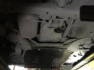

    Всю ночь краска сохла - не высохла др конца. :)
    Не стал ждать, поехал ставить. Встала как родная. Ничего даже подтачивать не пришлось.
    Вот только мысли у меня: купить шумоизоляционный материал и поклеить сверху над зашитой. На оригинальной же есть (типа пеноплекса).
