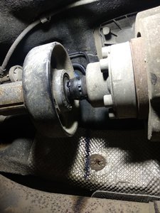

    Всем доброго! Обнаружил вот такую неприятность в месте соединения заднего кардана с раздаткой. Было у кого и кто как поборол? С виду пыльник целый.

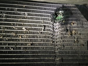

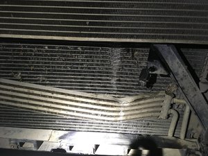

    Коллеги Q7-воды. Вляпался я сегодня вечером. Приехал за женой и дочкой. Вечер, уже темно было. Заехал в травку чтобы потом задом сдать и развернуться. И слышу как что-то снизу сильно скребет.
    Вылез, слышу шипение с машины (как выяснил позже - фреон выходил). Начал смотреть: с земли в траве арматура торчит. Пробил себе защиту и повредил 2 радиатора. Один подмял (ГУР). Герметичность не нарушена, но смял его сильно и стенку деформировал. В общем под замену.
    Второй (радиатор кондиционера) и вовсе пробил.
    ГУР:
    Кондёр:
    Беда, огорчение.

    Вот вот. Когда то я заинтересовался этим вопросом. Даже ссылки для себя оставил этих защит. 12 т.р. стоит. Пожалел тогда. Сейчас вот думаю: поставил бы тогда - сейчас бы не попал на деньги.
    В итоге: около 20 т.р. запчасти. И плюс потом 2500-3000 за заправку системы фреоном.

    Можно было бы радиатор ГУР не менять, если бы только его "прогиб". Он остался герметичен, но этой арматурой очень сильно чиркнуло по трубкам. И стенка там стала очень тонкой и деформированной.
    http://joxi.ru/YmEvJzxtw7EQ62?d=1
    Поэтому я решил не рисковать и поменять радиатор. Рулевое управление всё-таки. Нельзя рисковать.
