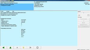

    Отличный прибор. Даже блоки шьёт. Мне им Влад и сажевый отключал, и заслонки с ЕГР, и чип ставил. Бери на AliExpress. Цена 4500.
    VAS-PC2 - это программа. Удобная. Всё может. И легче в понимании, нежели чем ODIS.
    Вот скриншот для примера как выглядит.

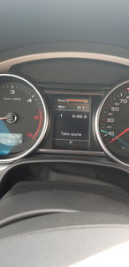

    Всем привет!
    Поскажите, что это за приблуда?
    Недавно только заметил))
    Нажимаешь сбоку от ручки включения дворников, секундомер кругов каких то запускается...
    И что такое boost min, max? Какой параментр они показывают?
  17. гурей
    гурей Живу я здесь
    24 мар 2010
    3.736
    А6:2,8;1,8Т;3,0тди, 2Q7 3,0TDI BUG, VW POLO 1,4DSG
    Просто секундомер, а boost- вроде как должен показать давление турбины, но не показывает.

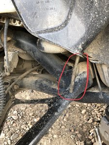

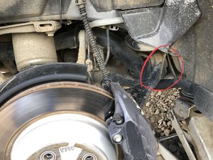

    Добрый день. Обнаружил в арке заднего правого колеса какую-то трубку болтающуюся. Это так и задумано, или куда-то подключить ее надо?)
  19. АндрейР
    АндрейР Желаю чтобы все!
    19 апр 2004
    66.145
    A3\8P\2,0Т\Q
    Слив пролившегося топлива из горловины топливного бака
  20. гурей

    И попадающих осадков.
