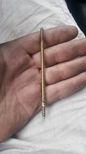

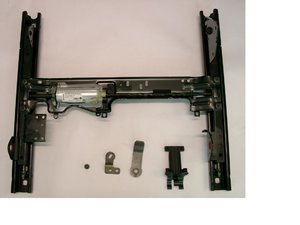

    Вот так вот на ровном месте из за фатального стечения обстоятельств можно прилипнуть на 30 руб.
    Завалилась под салазки зажигалка, а на мойке двигали кресло, что бы пропылесосить. Итог, кресло перекашивает и не двигается вперед назад.
    Как не к стати. Тросик отдельно не продается, только салазки в сборе.
    Какие есть варианты что бы салазки новые в лоб не покупать?

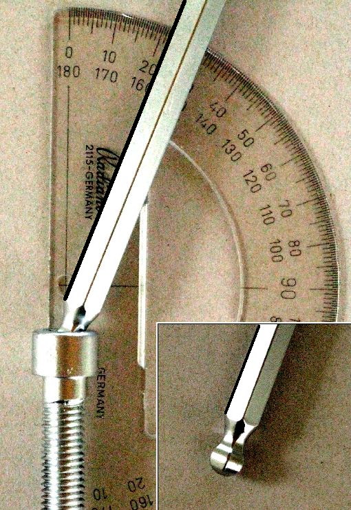

    Выточить из инструментальной стали. Типа как пьяные шестигранники сделаны. [​IMG]

    Восстановил свой распушившийся тросик, собрал, работает.

    Спаял жилы?

    Скрутил обратно то что распушилось, этого оказалось достаточно.
