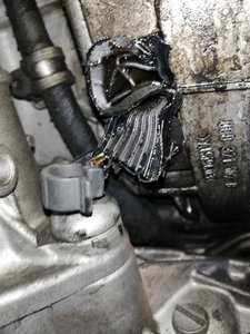

    Приветствую всех,
    Сегодня при замене масла заглянул под машиной и на коробке передач увидел вот этот непонятный проросток.
    Он резиновый, весь помятый. в густом масле и туда какой-то провод подключён непонятным образом.
    Может сможете помочь распознать что это за зверь и почему так подозрительно выглядит?
    Авто Q7, 3.0 tdi, 2012 года, CRCA.
