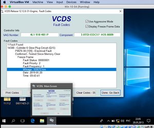

    Ребят, а на что летом влияет свеча накаливания?
  18. KEO
    KEO Старожил
    21 окт 2015
    5.510
    Коми респ.
    Q7 3.0 TDI (BUG)
    На то же самое, что и зимой. С той лишь разницей, что летом она меньше накаливает (по времени).

    т.е. если кроме как ошибка никак себя не проявляет то можно пока собирать поломки?
    А че она зимой хоть накаливает:shock:, кнопку нажал авто моментально завелось, задержек никаких от летнего использования не замечал, правда у нас ниже +-0 редко.
