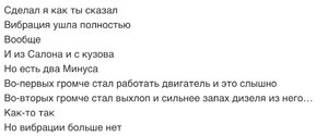

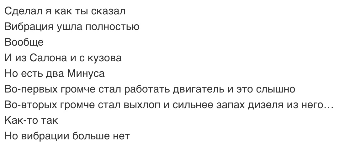

    Недавно сравнивал с CRCA 2012, на одометре около 100000км, даже больше чем у меня, причем подняв холостые она к удивлению не стала меньше, коррекции по форсам на авто вообще отличные. Если бы ты спросил у владельца есть ли вибрация на руле он бы ответил нет. То что ты не чувствуешь не говорит что ее нет:)
    Другой пример(смотри скрин), CRCA с пробегом 65т.км!, понимаю что не ровня твоему BUG без вибрации:lol: Т.е., если она ушла значит она все таки была:hello: И у тебя она тоже есть:hi:
    Напомню, на CJGA и CRCA подушки с клапаном, т.е. сглаживают вибрацию на ХХ.

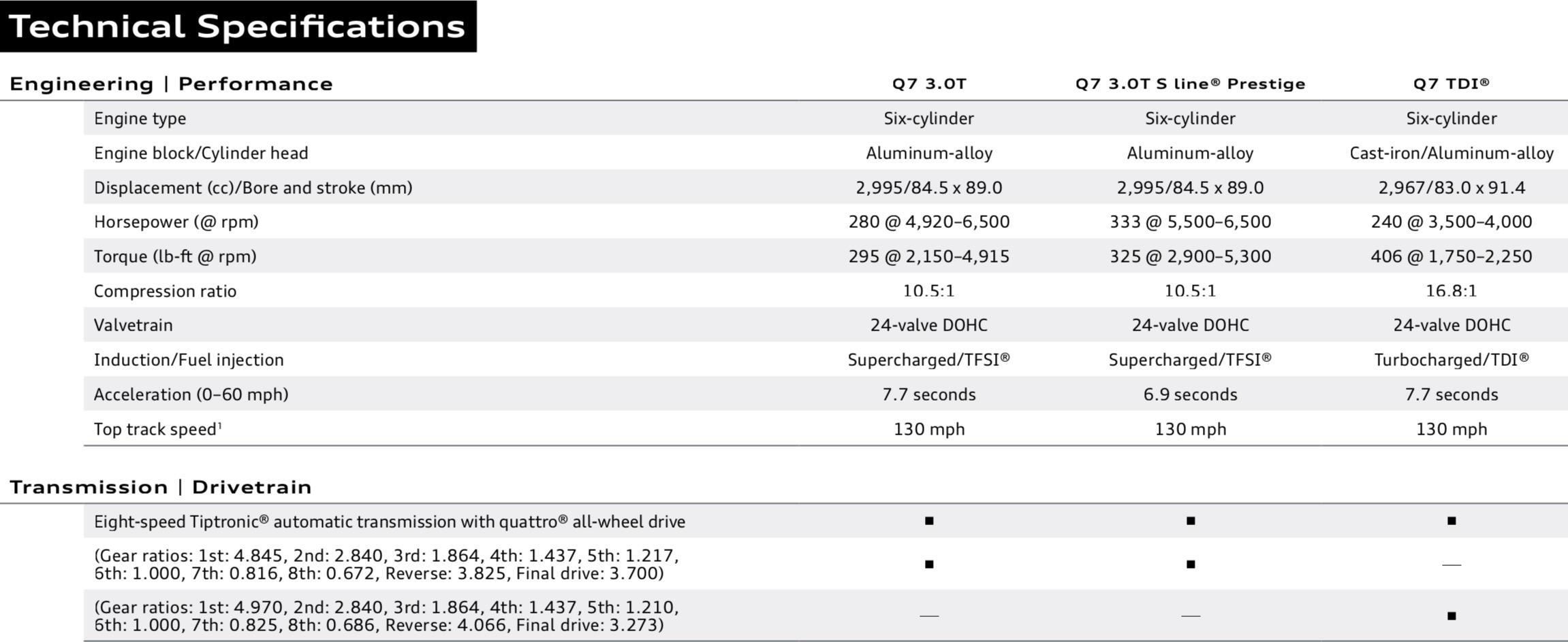

    Кстати, замерил лоджиком свою корову, напомню 8АКПП, ттх 7.7сек(60миль в час), европа заявляет 7.8сек до 100 но для CRCA, для CJGA данных нет. Замер с холостых:
    …Сток…Чип
    0-60…4.2-4.3…4.2-4.3
    60-100…4.8…4.4
    0-140…16.9…15.8
    60-140…12.7…11.6
    Т.е. чип дает приход с 60км/час и только.
    0-140 два замера, сток 16.9 и 17.0, чип 15.9 и 15.7.
