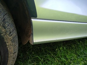

    Доброго времени суток. Недавно приобрел ку7. Подскажите пожалуйста у всех низ задних дверей грязью забрасывает? (см. фото) или тут должен быть уплотнитель какой?
  15. Verti
    Verti Новичок
    4 дек 2016
    24
    Он на кузове
  16. Drazor
    Drazor Новичок
    16 авг 2010
    22
    A6/C5 AWT 1.8T 02
    Т.е. это нормальная история? Как то странно что после одной поездки после мойки на внутренней части дверей грязь. Есть какие то решения по поводу этого?
  17. Verti
    Verti Новичок
    4 дек 2016
    24
    Странно спрашивать решение - думаю мойка! Мыть двери после подкрылок.
    Если ездить по грязи - в любом случае замараешь машину.
  18. kishunv
    kishunv Живу я здесь
    10 апр 2013
    1.182
    Q7 CJGA+B5.5 V6 4M
    Да, заводское решение, резинки, стоят тыщ 5 если память не изменяет.
