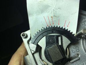

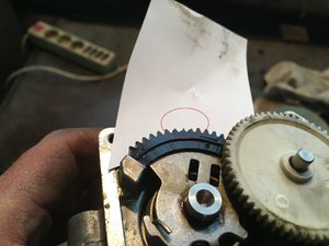

  19. KEO
    KEO Старожил
    21 окт 2015
    5.510
    Коми респ.
    Q7 3.0 TDI (BUG)
    Вот, смотри, Амиран. Это зубья моей дроссельной. Вроде с виду с ходу и не скажешь ничего. А если присмотреться - уже начался износ.
    Я тогда поменял себе тоже. Вместе с соседом сразу 2 набора заказали и сразу поменяли на обоих дросселях.
    Ну это у меня так было.
    У Ивана был износ посерьёзнее.
    И то, даже такой скол зубьев я заметил не сразу.
