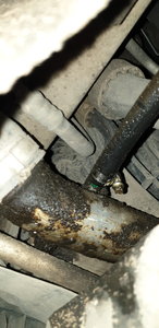

    Недавно было ТО, меняли масло в движке и коробке, проехал тищи 3, а сегодня обнаружил патрубок весь в масле. Около переднего левого колеса

    Бывает такое когда жидкость Гур вытикает из трубки радиатора охлаждения (микротрещина).
    Надо все отмыть обезжиривателем (очиститель тормозов плюс продуть сжатым воздухом)-потом завести ДВС и внимательно смотреть откуда начнет капля бежать.

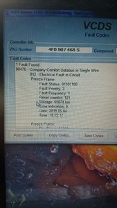

    Народ, а кто-нибудь сталкивался с ремонтом проводки шины комфорта?
    Прям вот НАДО бежать ее чинить или ждать пока второй провод накроется? Полагаю это гемор - искать косячный разъем или скрутку по всему кузову....
    Или проблема может быть в блоке? Паровозом висит ошибка по этой шине на блоке заднего климата....
