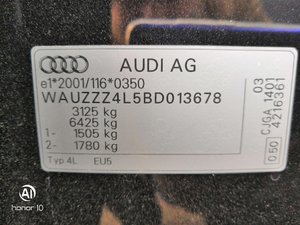

  18. shifr
    shifr Участник форума
    1 апр 2018
    108
    Вологодская обл.
    Q7 3.0 CJGA
    Дак значит у меня нету сажевого фильтра? И в св-ве о регистрации ТС написано Euro 4
  19. KOKA
    KOKA Старожил
    27 апр 2014
    15.427
    Q5 3,0 TDI 2014
    #4779 KOKA, 16 апр 2019
    По VINу - есть
