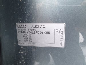

    Да, можно и там. У меня вот.
    Внизу написано: EU4+DPF. То есть: "Euro4 + сажевый фильтр"
