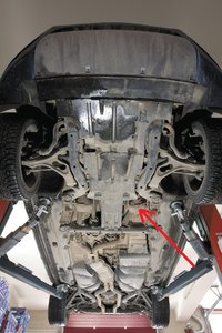

    1. Что случилось ? Чем обусловлено внимание к этому узлу ? Что беспокоит ?
    2. Менять, как правило, никто не меняет. Все его вырезают и отключают. Это не сранный ЕГР, сажевый вещь бесспорно полезная. Но очень дорого стоит. От 120 т.р. и выше.
    3. Сначала уточни: есть ли он у тебя вообще. Либо по VIN. Либо воочию. Находится тут:
    Чьё фото не знаю, взял с инета. Хотя, судя по фото, такое ощущение, что их тут две штуки. :) С другой стороны такая же банка стоит.

    Ты хочешь сказать, что на V12 нет сажевых фильтров ?
    Если именно это ты хотел сказать, то я, как бы, спорить не буду, ибо не в курсе. Но что тогда это ?
    http://www.fktauto.ru/info/articles/98/Сажевый-фильтр-Ауди-(Audi)-Q7-I-6000-V12-48v-TDI-CCGA/
    https://vwts.ru/articles/tpi-audi/tpi-audi-2031851_3.html

    Не на всех V12 есть сажевые . Для РФ не ставили.
