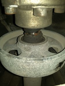

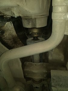

    Подскажите как без замены карданного вала на новый поменять порванный пыльник, официалы говорят пыльника отдельно нет.
