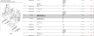

    т. е. я правильно понял, что при выборе опций данный пункт просто проморгали?!
    т.к. даже по вину они идут, а по факту их нет(((
    они складываются по отдельности, есть центральный подлокотник и т.д., нет только функции вперед / назад.
    и что бы ее реализовать, нужно только поменять двое салазок на регулируемые?
    подскажите они только от q7 4l подходят или применяются на каких-то еще моделях?

    Да, надо поменять двое салазок на регулируемые. Идут они вместе с каркасом всего сиденья и механизмом одновременного складывания спинок и отодвигания вперед сиденья (как на вашей схеме). Возможно есть просто салазки без каркаса, но я не встречал, когда искал себе такие. Заказывать новые накладно получается. Я нашел себе б\у на разборке вместе с креслами. Отдельно продавать их никто не хотел. Искал долго, то цвет не такой, то кожа не такая. Цены в среднем от 10 до 20 рублей, в зависимости от состояния.

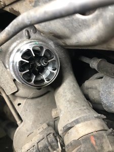

    В общем рассказываю свою историю в двух словах, которая постигла меня на днях!
    Имею 4,2 BTR, родной пробег 113 000. Машина в идеальном состоянии (была).........и будет думаю через неделю опять)))
    Еду я себе еду по трассе 60-90, снег валит и чувствую что-то с машиной не то! Перестала тянуть и вдруг загорается долейте масла (хотя за 10000 я доливал грамм 500 всего) а ТО прошел 3000 км назад. Останавливаюсь, открываю капот и вижу: VZSB6705.JPG
    Выдавило заглушку! Звоню в сервис: скорее всего клапан ВКГ и вот результат! ну думаю ладно, что делать, машину на эвакуатор и в сервис начинаем всё проверять, разбирать а там печалька совсем, масло в интеркуллере.

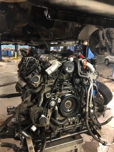

    Что делать?? Надо снимать движок, чтобы добраться до турбин.
    Снимаем: WZVX0580.JPG

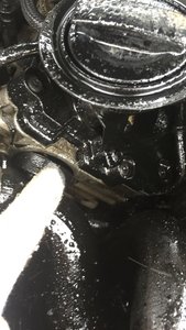

    Видим: RFYU6265.JPG
    Думаю понятно, что из-за масленного голодания лопнул вал!
    Ну раз снял движок то и вторую турбину на кап.ремонт на всякий случай и заодно задний сальник поменяем и крышку переуплотним, (потело).
    В итоге 200+ р.под ключ! Владею с мая 2018, проехал 16000 км. вложений вместе с этим случаем 450-500 р!

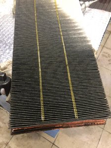

    А ты думаешь там что-то чистить, у тебя масло и так гонит со всех щелей!
    Менять этот клапан и не думать! 3,0 не 4,2, до турбины легко добраться но проще поменять клапан ВКГ. Хотя если масло гонит отовсюду то тут уже скидывать движок и переуплотнять всё и вся!

    Поломка турбины-это следствие масленого голодания (так сказали в сервисе по восстановлению турбин).Для этого достаточно и забитой подающей трубки!
    ВКГ накрылся, там масло даже в воздушных фильтрах! Куда-откуда и с какой силой давило сложно проанализировать!
    А может наоборот сначала турбина накрылась а потом всё остальное!
    Я хрен знает!
