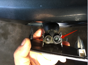

    Мужики, кто-нибудь вытаскивал (менял) омыватели фар ? Я оттянул форсунку на себя и увидел, что саморезы (крепящие омыватель) закручены изнутри бампера.
    У меня выскочило одно сопло из омывателя.
    Отдельно продажу сопел не нашёл, но нашёл на Алике за 1200 рублей отдают оба омывателя (пару).
    https://ru.aliexpress.com/item/Kangbeier-Audi-Q7-2007-2008-2009-2010-2011-2012-2013/32839751080.html
    Вопрос: для того, чтобы снять и поменять омыватели целиком - надо ли снимать передний бампер ? Или есть способ не снимая (например сверху, вытащив фару. Или снизу, вытащив поворотный фонарь) ? Или без снятия бампера ну никак ?
    Уж очень НЕ хочу трогать бампер.

    А просто форсунку пересадить не хочешь попробовать?

    Да были такие мысли. Ну наверное там налёт какой-нибудь скопился. Думал заменить уже сразу. Если геморрой будет с заменой - тогда заменю только сопло (форсунку).
