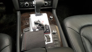

    Передние сиденья с системой вентиляции
    Активная вентиляция средней части подушки и спинки, а также коленной опоры сиденья водителя и переднего пассажира; посредством вентилятора в стандартном сиденье или всасываемого воздуха при заказе комфортных сидений система обеспечивает комфортный микроклимат сиденья даже при высокой температуре наружного воздуха; имеет три уровня регулировки непосредственно на панели управления климат-контролем; с автоматическим дополнительным подогревом для защиты от переохлаждения. Обивка перфорированной кожей вентилируемых поверхностей передних сидений и невентилируемых поверхностей крайних пассажирских мест сзади. (с)

    их еще и два вида:shock: А на фото стандартные?

    По моему, да.
