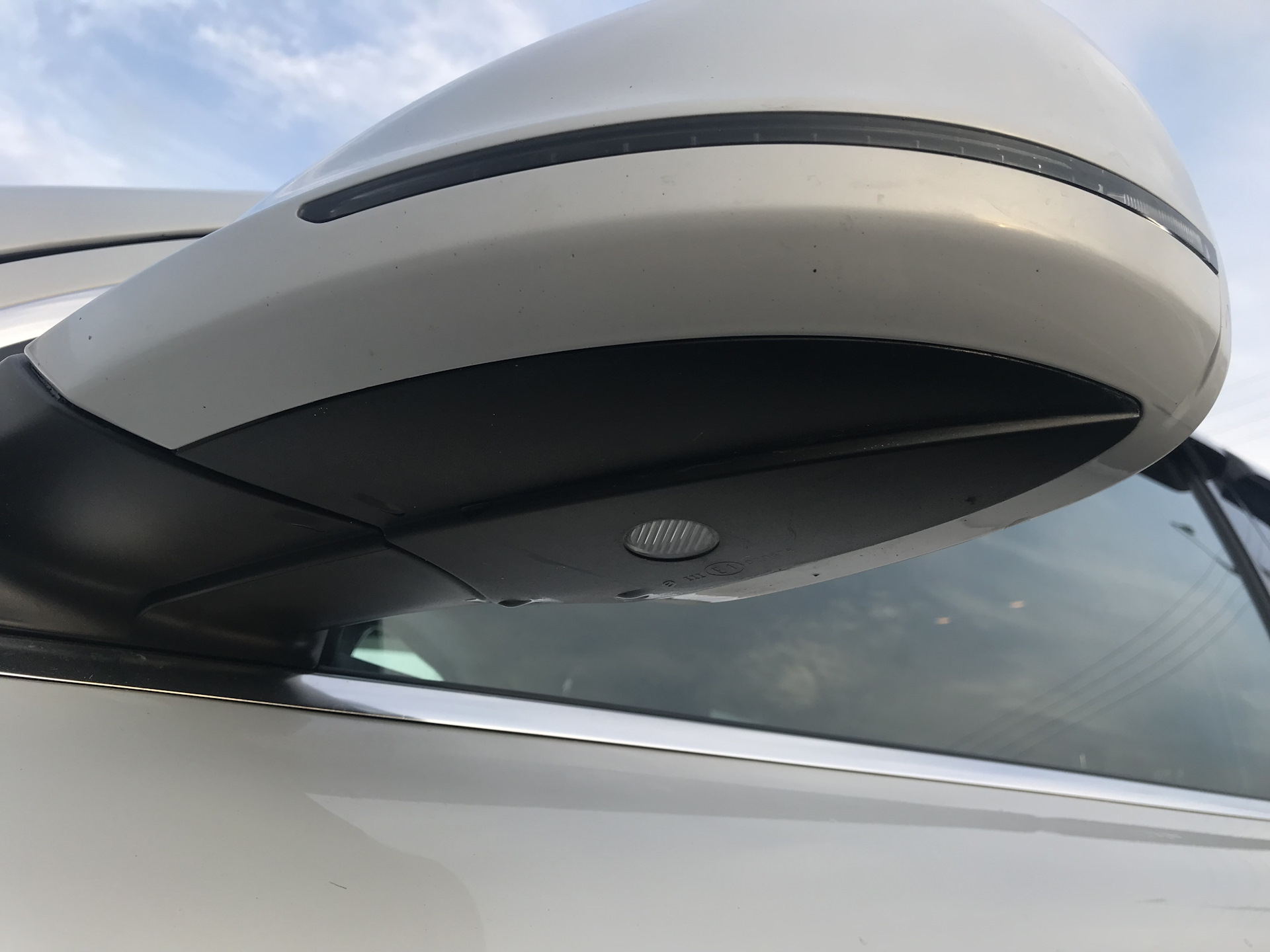

    Подскажите, сегодня обнаружил что после постановки на охрану горит подсветка зеркал,слабым накалом, правая тухнет через минуту, а левая продолжает гореть.сигн-ция штатная.

  13. kishunv
    kishunv Живу я здесь
    10 апр 2013
    1.182
    Q7 CJGA+B5.5 V6 4M
    Скорее всего речь про стандартные(думаю у всех есть)
    https://a.d-cd.net/c54f465s-1920.jpg

    Да, эта подсветка ,и может это свечение повлиять на аккум?
