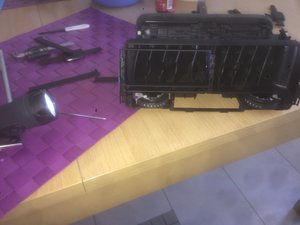

    Подскажите как это собрать?
    Мучаюсь неделю уже. Близок к покупке нового

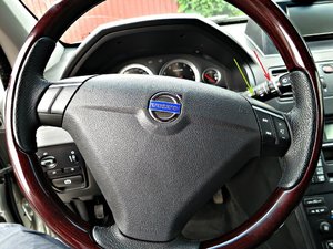

    Цитату из инструкции плиз. Можно скриншот. Только еще раз внимательно прочитайте пост №426 (первый абзац), чтобы понять КАК ИМЕННО я хочу, чтобы работали мои дворники.
    На XC90 это без проблем. Просто рукоятку вниз (там вниз, а не вверх) на один щелчок (1-е положение). И всё. Дворники машут периодично. Хочешь сократить время между взмахами - крутишь колёсико вверх (красная стрелка). Хочешь увеличить интервал - колёсико вниз. Самое короткое время вроде бы около 3 секунд между взмахами. Самый длинный интервал - около 15 секунд между взмахами.
    А если нужно включить датчик дождя - жмем на кнопку (зеленая стрелка).
    XC90.jpg При этом положении рукоятки в положении "0". И тогда дворники машут по сигналу от датчика дождя.
    Удобно, ибо датчик дождя не всегда работает как надо. А так поставил периодичность каждого взмаха 3-5 секунд - и всё, гарантированно стекло будет чистым.
    На Q7 они машут как хотят. Что крути, что не крути хреновинку (там где колесико на XC90) - однохренственно. Постоянно приходится ручку дёргать, чтобы принудительно взмахнуть, т.к. стекло уже все в воде, а дворники даже и не собираются взмахивать.

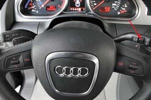

    Кстати, исходя из этого возникает два непонятных момента:
    1. Для чего тогда нужна фигнюшка (помечена красной стрелкой), если она совершенно НЕ выполняет своих функций ?
    Я пробовал крутить её и наблюдать за периодичностью взмахов. Абсолютно не влияет !
    2. Для чего тогда в "Инженерном меню" стоит функция отключения галочки с "RainSensor", если при снятии галочки датчик дождя всё равно продолжает работать ???
    P.S. Вот я и думал, что если отключу датчик дождя в "Инженерке", то возможно дворники заработают как на XC90. Но хрен там было.
