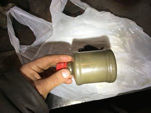

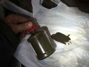

    Ну вот, полазил я сегодня в воздушной системе.
    Сперва отсоединил патрубок на левый интеркулер.
    Вот что слилось с него в баночку.
    По сути нормальное масло. Понятное дело, что темноватое. Но это не с последней замены набралось, а накопившееся с момента моего последнего снятия этого патрубка (полтора года назад где-то). То бишь никаких волнений не вызывает масло в баночке.
    Далее я решил попробовать смешать это масло с водой. Залил в бутылек, добавил воды. Побулькал. Вот что имеем:
    Вещество тёмной серого цвета. Учитывая, что масло холодное, и вода холодная, и тряс я недолго - очень похоже на то, что вода с маслом именно даёт серый цвет.

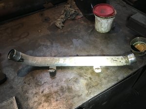

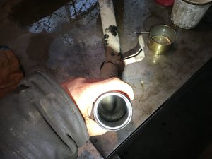

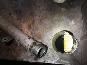

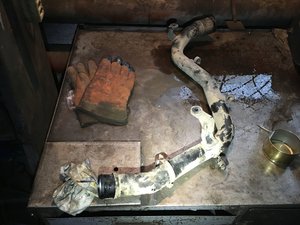

    Далее я снял патрубок на правый интеркулер.
    С него ничего не слилось, но глянув во внутрь я увидел знакомый налёт светло-серого цвета.
    До правого интеркулера (в резиновом патрубке) масло правильного цвета. Значит получается, что в правый интеркулер во внутрь как-то попала влага. Внешне всё герметично, никаких подтёков масла ниоткуда.
    P.S. Всё собрал на место. Ну будем считать, что просто образовался конденсат (машина стояла на улице 2 недели пока я был на вахте). Но надо послеживать периодически ...
