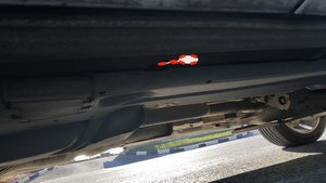

    Машина в горку, заметил что накапало миллилитров 200, может и больше бы накапало. Район правая задняя дверь, проем двери сухой.
    Дождя пару дней не было:shock:

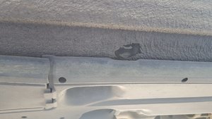

    Панораму проливал, снизу вода лилась. Климат капает. В багажнике намеков на воду не было.
    Куда налить воды чтоб проверить забитость в этих местах?

    под эту пластиковую защиту лей.

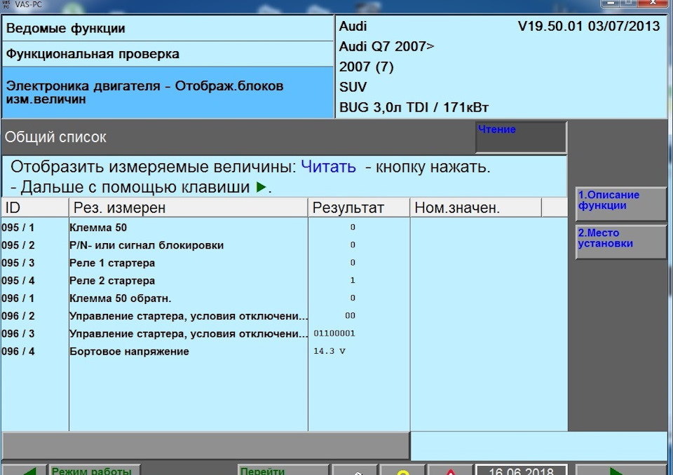

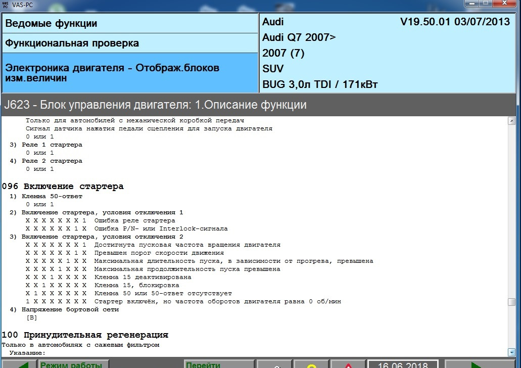

    Да есть ошибка по клемме 50. Если более точно, то из-за отсутствия сигнала на клемме 50 происходит блокировка клеммы 15. Вот мои измерения и расшифровка к ним.
    В настоящий момент: заменены все реле отвечающие за пуск, проверен АКБ, замок зажигания, кодировка блоков. Что ещё нужно проверить, посмотреть?
  17. melkon
    melkon Суровый диагност
    21 сен 2005
    27.089
    Touareg CR 3.0TDI
    Вы сами понимаете что смотрите и что пишете ?
    Кл 15 это зажигание ,при просто повернутом ключе она уже включена . По вашей картинке у вас как раз нет обратного сигнала кл50 . Номер ошибки с данными в студию .
  18. sos-13
    sos-13 Живу я здесь
    1 янв 2010
    1.403
    Audi Q7 3,0TDi 07г
    В том то и дело, что ошибок нет никаких. Только эти показания. Из расшифровки, которая на второй картинке, видно, что ошибка в клемме 50
