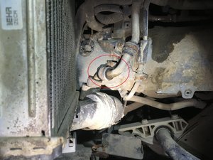

    Ну да с утра тоже самое было, снял мозги сегодня пропаяли. Буду ставить..
  2. KEO
    KEO Старожил
    21 окт 2015
    5.510
    Коми респ.
    Q7 3.0 TDI (BUG)
    Ну так раз мозги Вебасто вынимал, то сразу бы и трубку кондиционера посмотрел. Она там недалеко. Под тем же (левым подкрылком), только спереди (возле интеркулера). Ищи свищ в трубке там. Он у тебя есть, тут мне тоже можешь поверить. :)
    Ну вот, завтра мозги будешь ставить - заодно и глянь.
    Вот эту вот трубочку и примерно вот это место исследуй.
