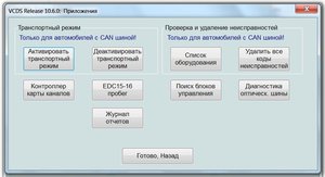

    Если вкратце, то этот режим используется при длительных стоянках а.м, при его активации происходит отключение большого количества потребителей.

    Да это я уже понял. Я спрашиваю: КАК это реализовать шнурком ? :)

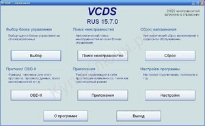

    Иди в "Приложения",там две "кнопки":Активировать\Деактивировать.

    А чуть конкретнее ? Какая программа (Odis, VAS-PC, VCDS) ? Какой режим (самодиагностика, ведомые функции, ведомый поиск) ? Какой блок ?

    VCDS...я же не знал что у Тебя столько шнурков.:)

    Теперь ясно. А активация или деактивация отключает многие потребители ?
    Написано "транспортный" режим. Я так понимаю, что "транспортный" - это для передвижения. То есть: для постановки на длительную стоянку надо жать кнопку "ДЕактивировать", правильно ? А когда хочешь снова поехать - надо "активировать". Всё верно ?

    Насколько я помню примерно так: "Музыка",дистанционное управление,охрана салона,приёмник автостарта вебасты,может ещё что-то.

    Перечень отключаемого - это хорошо. Но ещё раз повторю вопрос:
    Для постановки на длительную стоянку надо жать кнопку "ДЕактивировать", правильно ? А когда хочешь снова поехать - надо "активировать". Всё верно ? Или наоборот ?

    Наоборот,при постановке на стоянку нужно активировать....если вообще получится его включить,насколько я помню он после первых 150км. пробега отключается автоматом,и включить его больше не возможно....короче попробуй.
