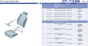

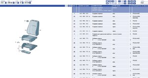

    Чтобы артикул подсказать - надо знать какие у тебя сидения. Вот посмотри - подберешь по PR-кодам (цена вопроса - 5-6тыр, можно и махнуть если продавлено все насмерть).
    Но подогрев легко восстанавливается, самый гемор - это как раз разобрать сиденье и добраться до перегоревшей нити.

    1.415
    Audi Q7 3.0TDi CRCA+NAC '12 и Audi A4 1.8T BFB+HBE '04
    Ты же видел выше я два скрина из ЕТКА выкладывал? Это две разные запчасти. А гемор, повторю, основной - как раз в снятии обивки....

    Q7 3.0 tdi 11г.
    А,...ну тогда особо смыса нет менять подушку , если это две разные детали.
