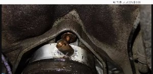

  5. комбат
    комбат Живу я здесь
    8 дек 2013
    1.559
    Q7 3TD BUG
    ключик на 17 и два мечика

  7. Perss
    Perss Живу я здесь
    1 дек 2013
    1.789
    Иркутская обл.
    Q7 3.0TDI BUG 07
    Подскажите , плз, какая головка нужна для откручивания гайки ступицы ... Номер? Размер? Можно сразу ссылку где купить...
  8. KEO
    KEO Старожил
    21 окт 2015
    5.510
    Коми респ.
    Q7 3.0 TDI (BUG)
    Я у себя как-то примерил - накидной ключ подошёл. Размер точно не помню, 26 вроде.
  9. комбат
    комбат Живу я здесь
    8 дек 2013
    1.559
    Q7 3TD BUG
    нет. там 30 или 32. и обязательно 12 гранная, 6 гранная не лезет. размер завтра могу глянуть.
    и я подлез только головкой. накидной не подлез.

  14. комбат
    комбат Живу я здесь
    8 дек 2013
    1.559
    Q7 3TD BUG
    На 32
    Обязательно 12 гранняя
    Perss нравится это.
