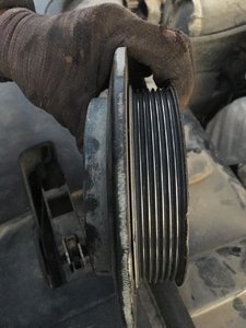

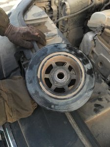

  13. audis6abt
    audis6abt Новичок
    5 апр 2018
    67
    Саха (Якутия)
    Audi A6 4F, 3.0 bbj, 2006
    Парни привет, такая проблема на Q7, слетел как мы понимаем шкив. Ремень целый, что делать?:hi:
  14. KEO
    KEO Старожил
    21 окт 2015
    5.510
    Коми респ.
    Q7 3.0 TDI (BUG)
    Шкив на место, ремень на место. А разве есть другие варианты ? :)
    P.S. Естественно, что предварительно изучить причину слёта шкива дабы избежать повторения подобного.

  15. audis6abt
    audis6abt Новичок
    5 апр 2018
    67
    Саха (Якутия)
    Установка своими руками возможна?
  16. KEO
    KEO Старожил
    21 окт 2015
    5.510
    Коми респ.
    Q7 3.0 TDI (BUG)
    Ну начнём с того, что устанавливать там будут по-любому чьи-то руки (не робот). :) А чьи это будут руки - мне сложно сказать. Я же не знаю уровень знаний человека и его умение держать в руках гаечные ключи.
    Сложного ничего нет, но сперва надо выяснить причину. Я не помню на что он там крепится, но надо глянуть по месту. Либо просто центральная гайка открутилась (если она там есть), либо хвостовик вала обломился, либо болты открутились (если они держат шкив).
    Иными словами: надо восстановить крепление шкива на валу и надеть на него ремень, оттянув натяжитель битой Торкс60.
  17. audis6abt
    audis6abt Новичок
    5 апр 2018
    67
    Саха (Якутия)
    Понимаю, тебе сложно понять ситуацию, ровно также как и мне:Dмашина не моя, просто рассказали ситуацию. Завтра будем смотреть, и спасибо друг!
