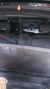

    Спасибо:beer: я то думал зачем резинка-трос приделана к поддону:shock: А не в курсе за что этот крючок цепляется в поднятом положении?
  4. Rimo
    Rimo Живу я здесь
    2 мар 2010
    1.415
    Audi Q7 3.0TDi CRCA+NAC '12 и Audi A4 1.8T BFB+HBE '04
    Именно ;-)
