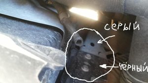

    У меня тоже возник общий вопросик . Уже после покупки машины обнаружил что под капотом на лонжероне что рядом с движком , частично серая краска хотя машина чёрного цвета , и вот думаю , это следы ремонта или косяк производителя ?:shock:

    Сфотал . Справа по ходу движения , перед воздушным фильтром .

    грунтовка стопудово

    мб кронштейн просто чёрный, а лонжерон серый ? с другой стороны какого цвета ?
    Нафига на ку7 лонжероны красить ?

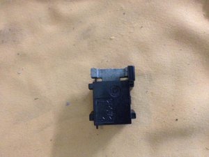

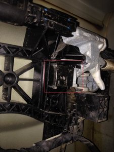

    Замок двери, деталь
    Привет.
    Подскажите для чего используется следующая деталь, какую роль играет при открытии/закрытии двери, большая ли нагрузка на нее?

  20. MaiklR1973
    MaiklR1973 Живу я здесь
    6 сен 2014
    3.574
    Q7 3.0 CRCA 13г. BTR 08г. BUG 06г.
    Деталь на фото-это фиксатор, применяется для фиксирования язычка опорного элемента, при снятии и установке наружней ручки двери. Нагрузки на него нет никакой! Обычно при задевании за него выпадает-поставить можно, это не сложно-но и толку от него нет!)))
