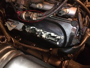

    Так написал же, кто то лазил и сломал/не дощелкнул разьем.

    Точно блин. Посмотрели внимательнее на разьем. Из четырех защелок одна сломана. Будем искать разьем на разборках. Новых в продаже я так понял не бывает, только в комплекте с магистралью.

    Значит возможно клапан барахлит. Не стравливает давление. Не факт, но как вариант.
    Читал я, что вроде он поддерживает давление в обратках 10 бар. Предполагаю, что если вовремя не стравливает - вырывает обратку. На 6-м возможно менее всего было закреплено - поэтому там и вырвало.

    КЕО джан спасибо за своевременные советы.:beer: Клапан пока остался на повестке дня. Крепление обратки на форсе действительно какой-то безрукий до меня сломал. Пока стянули хомутом стопор обратки т.к новых в продаже не существует в продаже. Дальше буду наблюдать за форсункой. Perss спасибо за поддержку :beer:

    На хомут его и дело с концом.

    Ну не всегда мои советы в точку. :) Я просто пытаюсь по фотографии помочь формчанину. :)
    Я думаю если крепление обратки оказалось хреновым и замер течей с обраток при помощи шприцов выявил равномерность, то думаю про клапан можно забыть.
    Номер клапана по каталогу почему то не бьется.
