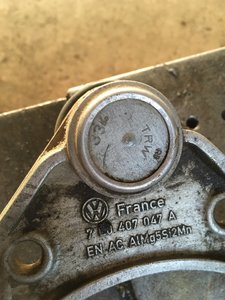

    Кстати, кому интересно: оригинал этого рычага в 2005 году для VAG делала фирма TRW.
    И стоит он как Лемфёдор "02-й" ("01-й" на 900 р дороже чем "02-й") - 5300 рублей. На правой стороне когда выйдет из строя - буду брать TRW. А то с "фёдорами" тоже не всё просто и гладко. Есть ньюансы.
