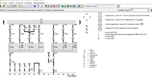

    Схема есть? Мне интересен коричневый разъём на что ушёл из блока, синий снимаешь,то продолжает шёлкать..

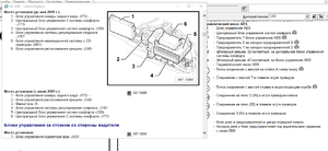

    Можешь пояснить где это реле может стоять?
    Даю подсказку шина лин.

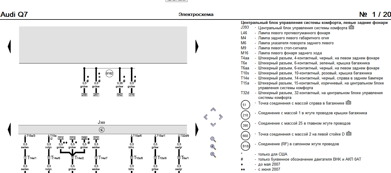

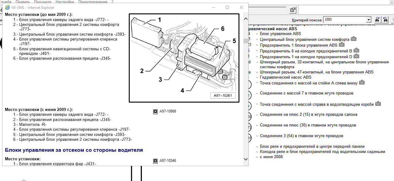

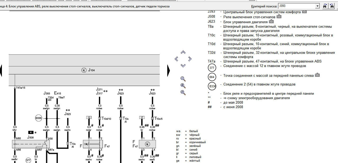

    Странно у меня блоки совсем по другому расположены. (Q7 CASA 20.12.2008г) А где ещё есть схема распайки блока комфорта 1? У меня в блоке 3 релюшки стоят и одно из них отключает блоки, когда машина уходит в сон но эти щелчки сажают аккумулятор. Спасибо буду копать дальше.

    щелкает когда нажимаешь педаль тормоза.мож в помощь.

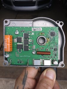

    Могу предположить, что под крышкой прямоугольной с обратной стороны шестерни, там плата, микросхемы и т.д.

    Так точно. Там управление. Фото вечером пришлю.

    нет.рылюха стоп сигналы.акпп это понятно

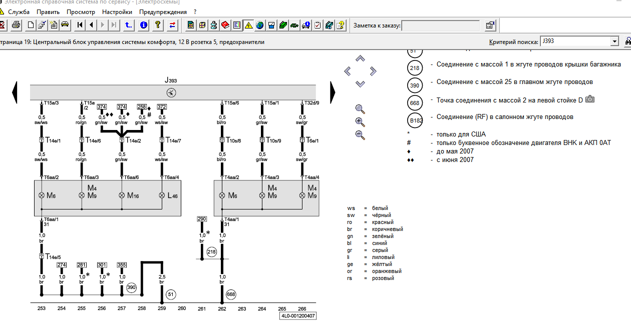

    Вот схема.
    Вадик.. нравится это.

    Вчера снял на ночь 12 предохранитель (щелчки прекратились) а утром посмотрел напряжение в машине стало выше было 12.5 а стало13.0 блин, вот кто аккумулятор мой сосал.
