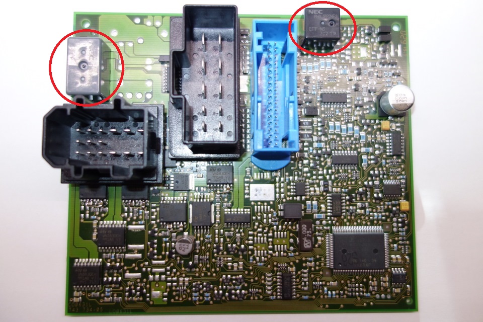

    Камрады помогите решить ребус. Q7 2007г. 3.0 CASA На заглушенной машине в багажнике, постоянно щелкает реле в блоке комфорта с периодичностью раз в секунду. Выдернули 12 предохранитель, щелчки ушли. Куда рыть? Ошибок никаких нет.:shock:

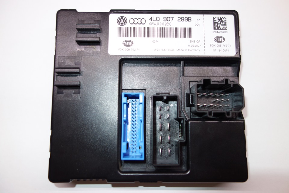

    Снимай его,делов там на 3 минуты и смотри на следы воды,это если у тебя есть панорама,может слив воды,как обычно,болезнь,присмотрись,по потолку или сбоку следов воды нет,она обычно усилитель звука убывает,но бывает и 46-ой блок..... А ты уверен что щелкает именно этот блок?Там вроде шелкать нечему.... 5E29C7EC-B28C-49C3-90D4-36DFD6FDADA9.jpeg A2BB0041-2ACB-40F4-AE6C-31F0648B2008.jpeg чему тут щелкать фиг знает...

    Да, щелчки из него идут. Машина без люка. Судя по фото в блоке стоят два реле.

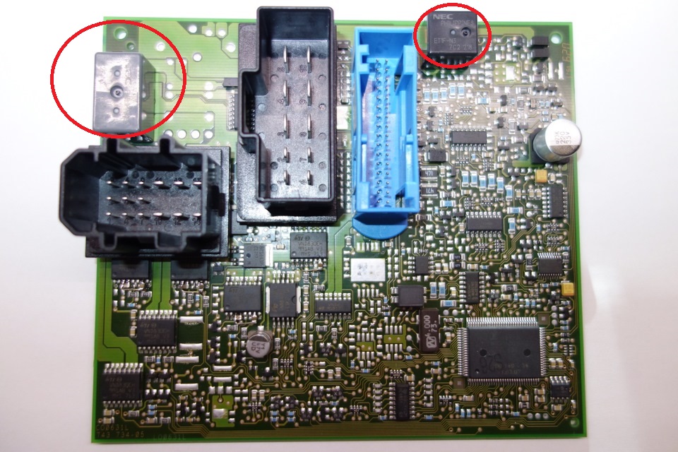

    Вот это что такое по твоему?

    Это друг штучки какие-то?:ded::laughter:
