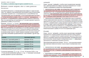

    Работу пневма я проверял по трассе,как набираешь 120км/ч,где-то секунд через 10-15 встаёт в динамику,потом она в динамике если даже скидываешь скорость до 60км/ч,то-есть если будешь опять ехать по 60 км/ч секунд 20-30 может и переключится обратно,не проверял,я проверял так:переходит прежней режим скажем в комфорт если притормозил или в пробку встал...Пневма у нас адаптивная и для безопасности живет своей жизни,например в режиме оффроад ты больше чем 70 км/ч не сможешь поехать,все это сделано для безопасности,говорят если по 180 км/ч ехать секунд 20-30 то она вообще в режим магистраль встаёт,но увы,таких трасс у нас нет чтоб это проверить...А красные метки это ограничители скорости в основном в Европе,хотя у нас тоже по М4 разрешённая скорость есть 130км/ч....

    в самый низ опускается после 160

    В самое нижнее положение опускается как раз после 180, неоднократно убедился при поездке в Крым и то ни сразу а через секунд десять (самое нижнее это ниже динамик, когда одно деление остаётся)

    у меня тоже после 160 падает ...

    пневма в каком режиме? в авто или в комфорте?
  8. Demon1175
    Demon1175 Живу я здесь
    24 дек 2014
    1.810
    Владимирская обл.
    Q7 4,2 tdi BTR 2008г.
    В комфорте она не падает, только в авто.

    Падает,проверено лично...Сам попробуй...Секунд через 10-15 падает и ему пофигу,безопасность,она и называется адаптивный,ему пофигу...
  12. Амико
    Амико Старожил
    21 ноя 2014
    6.355
    Ауди Q7 3.0 TDI (239л/с) CASA 2009г дорест
    Может в авто быстрее падает,нужно попробовать...Но в комфорте тоже падает...и главное когда ты снижаешь по трассе скорость до 60км/ч,ну скажем притормозил на секунд пять,то она ещё в динамике и как я выше описал одним словом,наблюдал все от делать нечего на трассе...Единственное не проверил магистраль,так как я не гонял в этом году по 200км/ч...

    все таки в самом низу после 160

    Спорить не буду, но на 160 ни разу в самый низ не опускалась, я про 2007 как на 2012 не знаю ещё больше 160 не ехал.
    Я и узнал то что может до последнего деления отпускаться только когда свыше 180 разогнал, а до этого 160 по трассе ездил и удивлялся почему она до двух делений только опускает зачем тогда ещё одно.

    у меня в комфорте после 160 падает!

    у меня и на 2010 и на 2014 годе на комфорте опускается после 160...
