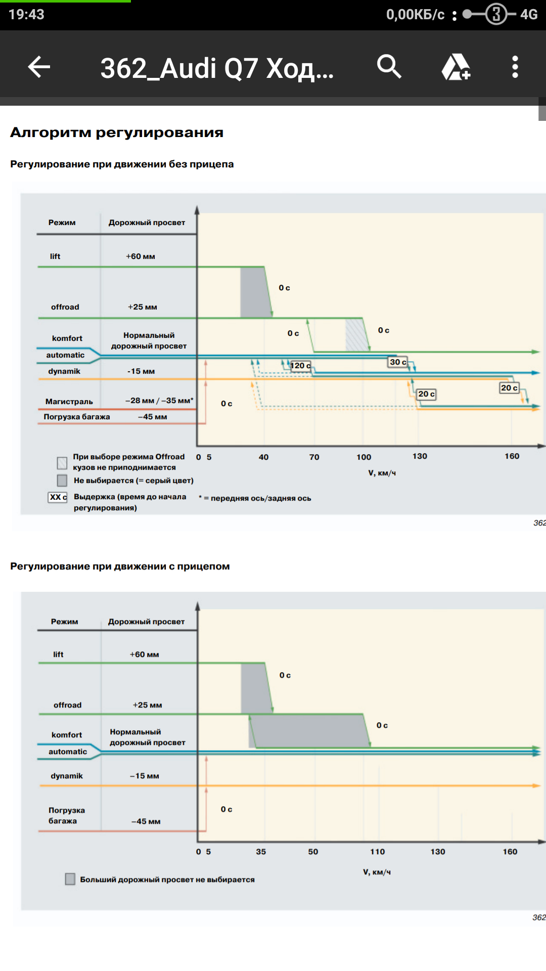

    В авто после 160 опускается до одного деления

    Получается комфорт вообще не опускается ни на какой скорости?
    Авто после 130 и потом после 160??
    Динамик после 160??
    Правильно понял схему?

    Комфорт после 130 опускается после 160 нет

    У меня в комфорте до двух делений опускается после 140.... на 180 (если ехать дольше мин с такой скоростью) опускается до первого...

    Ну что тут сказать. У меня и еще пары-тройки человек в комфорте иной алгоритм работы, может у тебя настройки иные, спорить не имею желания. Причем у меня что на буг, что сейчас на срса алгоритм был именно такой.
    А вот по поводу 140 и 180, скорей всего просто создается такое впечатление, так как опускаться начинает не сразу по достижении заданной скорости и за это время вобщем то и набираешь скорость выше.

    Может быть .... Еду на дачу и специально стараюсь держать скорость не превышающую 140 (на спидометре в основном 130 редко 140), если она присядет хоть раз то потом очень долго амортизаторы остаются "зажатыми" даже уже будучи в комфорте , а часть дороги грунтовка. ..колбасится по ней не очень приятно....
    P.S. Чтобы "разжать" амморты после длительной быстрой езды, нужно постоять мин 5-10 с выкл зажиганием...

    А я наблюдал,ездил в режиме комфорта по трассе,она как в динамику опуститься после 120-140км/,точно так и не понял ,в комфорт встает при первом светофоре,то-есть ты тормозишь и где-то на 10-15км/ч она опять в комфорт переходит,то-есть как раз ты остановился на сфетофоре,а она уже поднялась.... Наблюдал раза 3-4 от делать нечего по трассе,а про режим магистраль,нечего сказать не могу,лично я, если еду по 200-230км/ч,как-то на приборку или на монитор не смотрю... :laughter::ded:

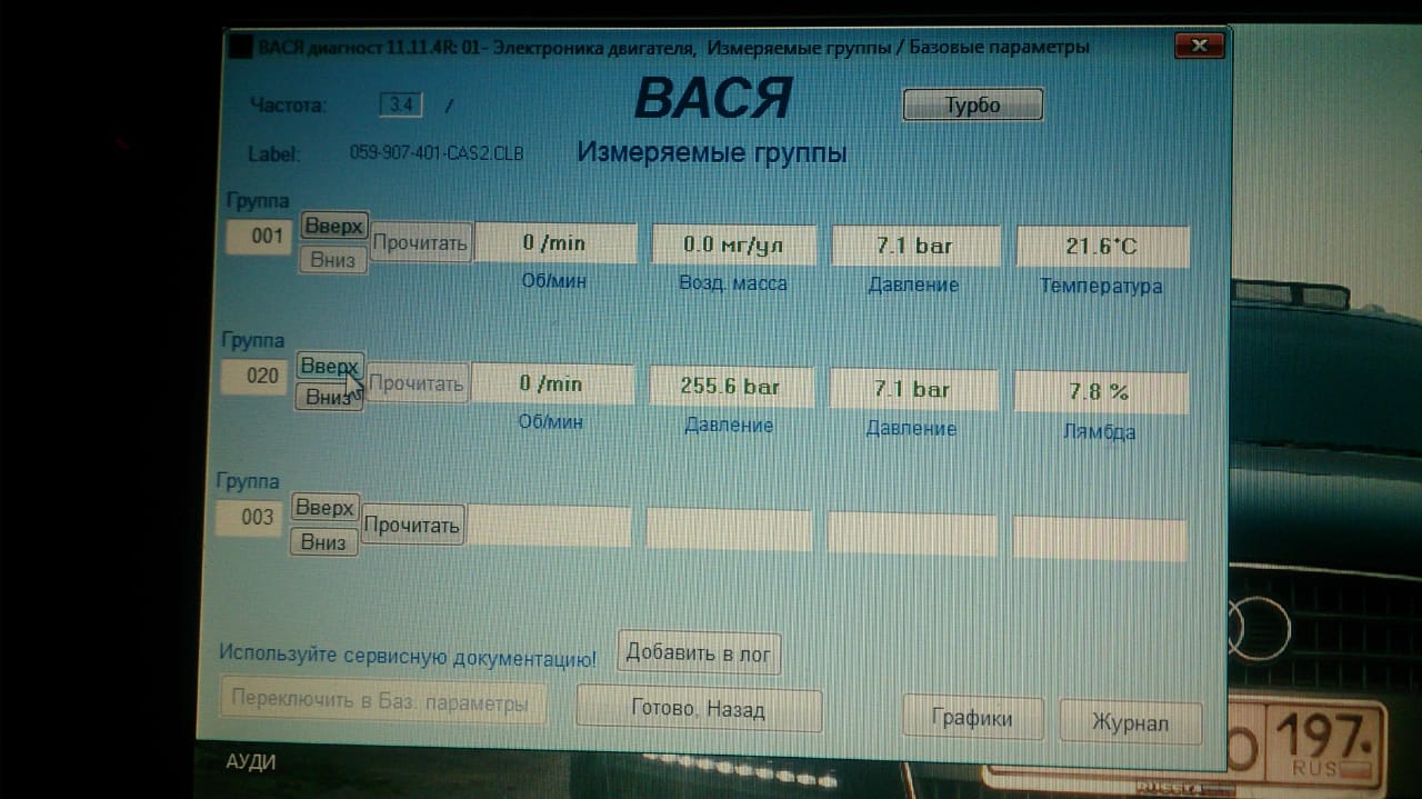

    Что бы приговорить датчик окончательно, есть один вопрос, какое должно быть давление в рейке на заглушенной машине (у меня 7.1) или на холодную перед запуском. На рабочем двигателе у меня 298.2bar. а когда глушу ,то мгновенно падает до 7.1 это норма? CASA 3/0 2008г
  16. boriska56
    boriska56 Участник форума
    14 ноя 2017
    421
    Ауди Q7 3.0 TDI (239л/с) 2010 года.
    Вот на заглушаную. Вроде давление в 20 группе 3 окне должно быть больше?

    По числовым значениям давлений - это к Владу (@melkon). Он подскажет. Но появляющиеся пузыри в системе после глушения авто - явный признак неисправности регулятора.

  20. vicman077
    vicman077 Участник форума
    8 июл 2017
    119
    Могу конечно ошибаться, но вроде второе окно показатель давления которое должно быть, а третье по факту какое есть в данную минуту.
