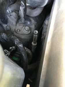

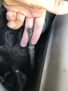

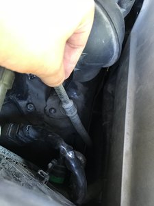

    вчера заезжал на ТО и увидел странную трубку которая торчит вверх, это даже шланг с наконечником . Кто знает от чего она, раньше сверху её не было. Видимо после прежних ремонтов и ТО не туда вывели
  9. Амико
    Амико Старожил
    21 ноя 2014
    6.355
    Ауди Q7 3.0 TDI (239л/с) CASA 2009г дорест
    Эта вентиляция то ли раздатки,то ли моста... там сверху колпачок должен быть...
    014301485 колпачок сапуна...

    И куда всё это хозяйство крепится должно. Я так понимаю вниз куда то должно уходить?

    К крышке воздухана вроде крепится

    Вот я и не найду там к чему его присобачить!

    Вот я и не найду там к чему его присобачить! Может у кого фото есть как оно там стоит?

    Спасибо за помощь, коллеги. Пойду закажу запчасть.
