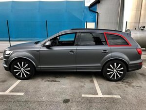

    Кто-нибудь знает можно ли поменять, и как, не доставая стекла вокруг стекла эти пластмассовые детали, которые обозначены красным

    верхние на дверях на двух стороннем скотче приклеены. эти наверное тоже на двух стороннем скотче.

    :D хотелось бы точнее знать, чтобы случайно не сломать :lol:

    надо у девушки по имени ЭЛЬЗА спросить. она точно знает.
