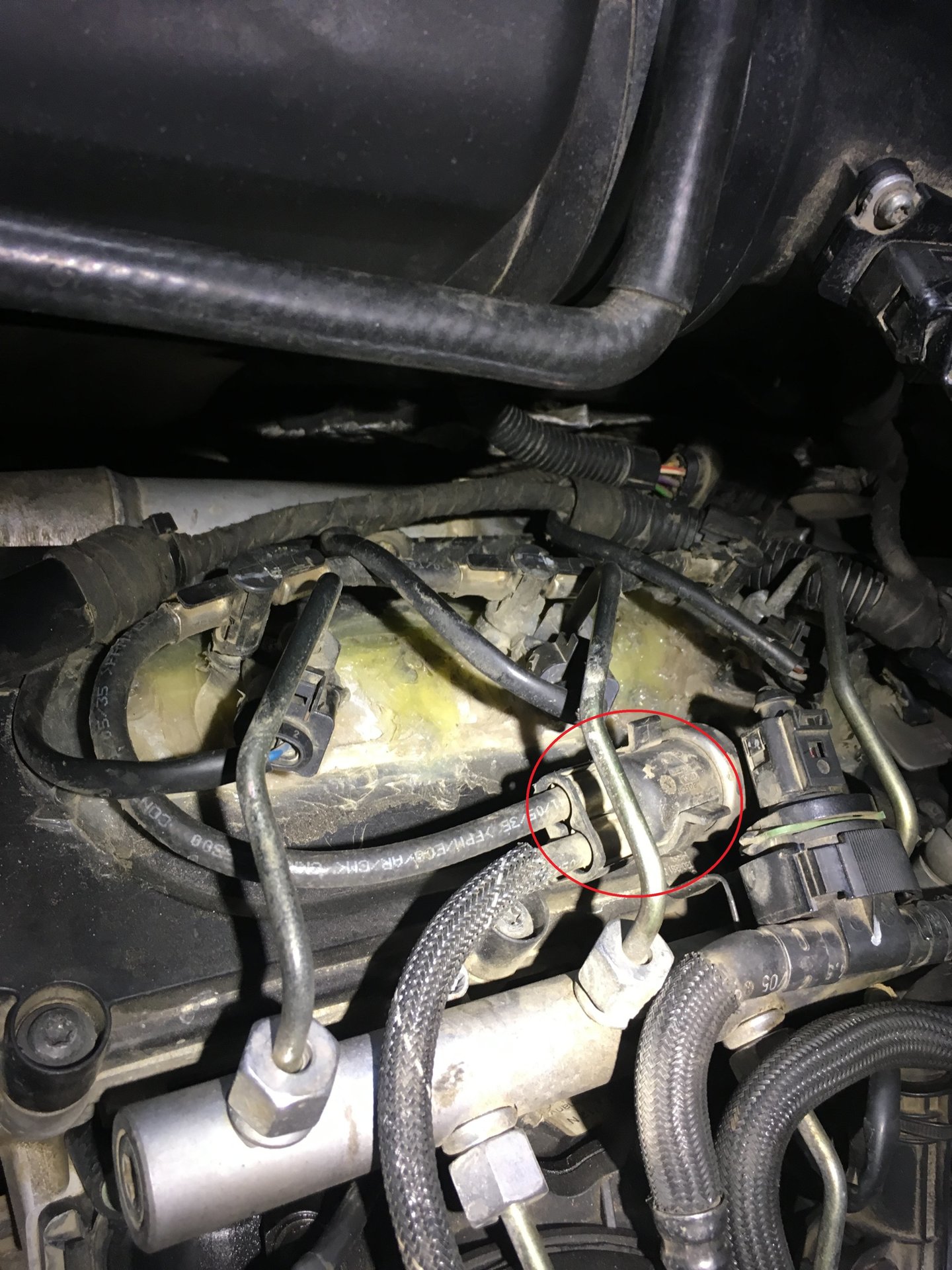

    Мужики, не подскажете: какую роль выполняет редукционный клапан в Комон-рейл ? Сосед поехал в отпуск на своей Q7 и в дороге спиралька заморгала. Обратился в нижнем новгороде в сервис, ошибка по низкому давлению в рампе). Проверили на стружку (не нашли) и в итоге приговорили редукционный клапан (не регулятор давления, а тот что рядом, от него ещё два шланга идут) и две форсунки под замену в связи с льючестью.
    Хочу узнать: а точно ли клапан. Может регулятор. Вот и интересуюсь: клапан то что делает ? Какие у него функции и чем отличается от регулятора ?

    Пишу с телефона. Скоро вернусь с работы - покажу на рисунке о каком клапане речь. Он ещё собирает топливо с обраток форсунок. Иван сказал, что ему приговорили именно его.
    Но у меня большие сомнения, что именно он виновник в падении давления в рампе.

    Он говорит, что специалисты оф дилера нижнего Новгорода ему приговорили вот этот клапан. Говорят, что и шланги под замену.
    Вот я и спрашиваю: что этот клапан делает, кроме того, что собирает обратное топливо с форсунок ?
