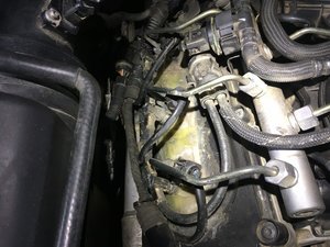

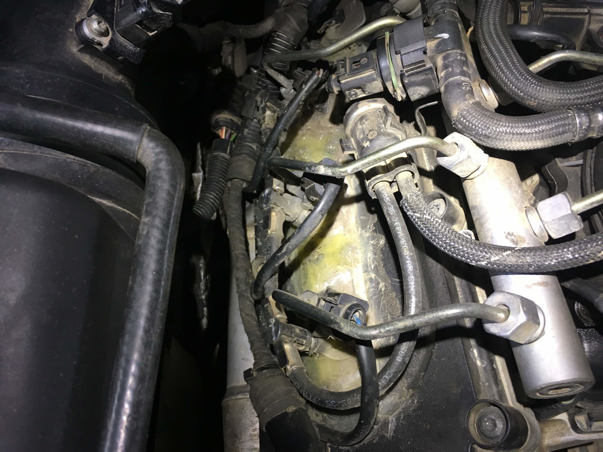

    Вот, я у себя залил. На 4-5-6 цилиндре один раз намазал герметик и всё, ничего не текло. На 1-2-3 цилиндре боролся долго. То там сочится, то тут. Долго герметиком подмазывал. Зато сейчас всё сухо, хоть и тонна герметика ушла. :) Кто скажет, что колхоз - тпфу на него. :) Не видно - значит не колхоз. Зато всё сухо. Уж лучше пусть будет слой сухого герметика, чем слой грязного масла с песком.
    Вот 1-2-3:
    Видно, что герметик пожелтел снизу. Это масло под него просочилось. И всё, дальше не идет. Сверху слой держит.
    Да, можно было заново всё содрать и снова намазать, чтобы лишнее убрать. Но ... не стал я трогать.

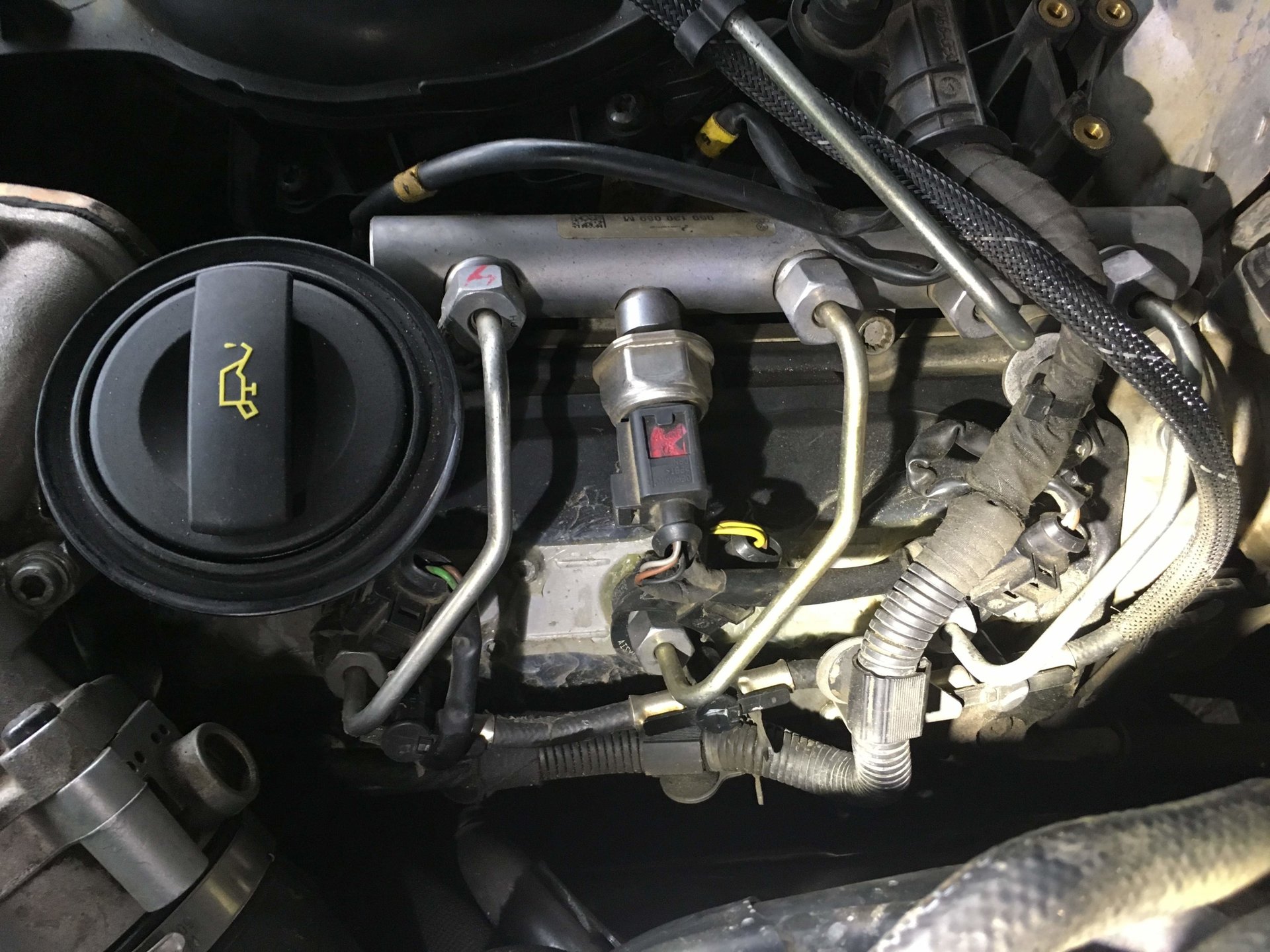

    Вот 4-5-6:
    Тут получилось покультурнее.
