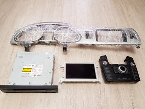

    Комрады, наконец то я решился и обновил MMI 3G Low на 3G Plus. Крутая вещь с равнение с 3G Low. Все детали от 3G Low остались и в хорошем состояние. Если кому то нужно, могу отдать за небольшую сумму 20180623_083638.jpg .
    Амико нравится это.
