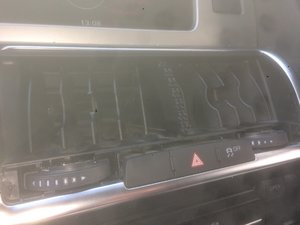

    Подскажите пож-та, как дефлектор собрать? Второй день мучаюсь.
      230,9 КБ
      63
