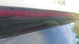

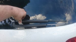

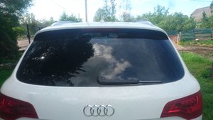

    Тему отдельную решил не создавать, здесь поделюсь:
    Удручала меня донельзя оглобля, именуемая задним дворником. Заменил на бескаркасный.
    Потребуется:
    1. Рычаг заднего стеклоочистителя 8R09554071P9 (от Q58R, Touareg NF, A1);
    2. Колпачок рычага 8K9955205 или 4G9955205 (в чем разница между ними - хз, но первый согласно ЕТКА идет к указанному выше рычагу, а второй - был мною изначально куплен в комплект к рычагу от 4М, и он встал на рычаг от 8R без проблем, на фото именно он);
    3. Форсунка 4M0955985 (от Q74M);
    4. Щетка заднего стеклоочистителя 4M0955425A (от Q74M).
    Все "болт-он", без колхоза, по геометрии все ОК - не трет не задевает ничего. Сектор очистки стал чуток побольше.
    В качестве альтернативы можно взять рычаг 4M0955407A1P9 (от Q74M) вместе со щеткой 8R0955425 (от Q58R), итоговая длина конструкции будет такой же, но сама щетка будет покороче, т.е. будет больше неочищенный сектор вокруг вала. Ну и сам рычаг опять же - длиннее и помассивнее (последняя фотка - сравнение двух вариантов). Да - рычаг и щетка от Q74M получается слишком длинная конструкция, крепко задевает за стоп-сигнал.....
    Sdmp, Yzao и Edvard_102ru нравится это.

    Давно хотел поменять " хвостик бегимота"
    Спасибо за отчет, заказал себе комплект, вышло 2500

    Незачто! Съемником запасись ;-)
    На своей 6-летней машине я не смог снять родной рычаг просто так, пришлось покупать самый маленький съемник, с тонкими лапами...
    P.S. Чутка скорректировал пост, по поводу колпачка. Просто я сначала купил комплект от 4М, а потом уже пришлось экспериментировать, я к тому, что я сначала купил и колпачок от 4М, и в отчете именно его номер и написал, ибо он без проблем подошел к рычагу от 8R. Но сейчас добрался до ETKA и увидел, что колпачок на 8R идет другой: 8K9955205. Уж не знаю чем они отличаются, но от 4М встает без проблем, и по посадке, и по стилю.
