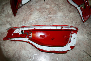

    Не смог найти конкретную информацию по замене диодов задних фонарей.
    Вопрос: если перегарает свотодиод на заднем фонаре, меняется полностью фонарь или возможно заменить только сам диод?

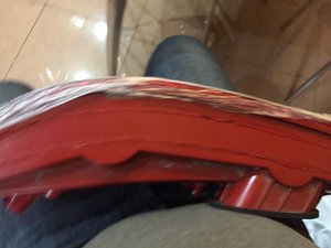

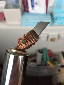

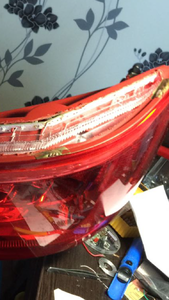

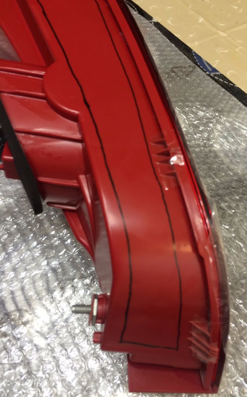

    Все это очень сложно скажу я вам,но решаемо,если сгорел диод на поворотнике,там можно кусок пластика вырезать и добратся до платы,а на плате потом смотреть контак на диоде или же искать похожий и паять,что тоже трудно найти именно точно такой,если габарит или стоп,тут не знаю,наверное придется резать фонарь целиком по кругу и там все тоже самое,но с красным все проше будет подобрать сам диод.... Вот ниже фото как вырезать если поворотники... 100839E3-0DE5-4557-A085-B1FE7916C17D.jpeg EFE1DD5D-01EA-465C-B6D3-F09AA99EF6E0.jpeg

    Понятно, спасибо!
    То есть изначально предусмотрено, что фонарь меняется целиком

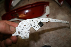

    Если простими словами,то да,как лампочки на доресте так тут не меняется,но повторюсь,все решаемо,нужно всего лишь разрезать,ниже фото какие там пластины из диодов стоят...В итоге ты так и не сказал какие диоды перегорели,габаритные или поворотники? 4F080626-73D4-48F6-A1E7-01C01401876D.jpeg 0A7A6FF0-C57C-46B5-91F8-53C0ABD4E5D5.jpeg 900F2D89-A6CC-4297-8C63-35807C69C394.jpeg DB90B8A5-07D4-4DE4-8CE4-29CACCBCED40.png

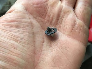

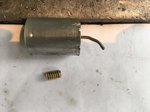

    Мне удалось сегодня. Варварский способ относительно вала, но червяк снимается.
    Зажимаешь с обратной стороны вал ручными тисками и "навыворот" вытягиваешь вал. Червяк упирается в корпус и потихоньку сползает с вала.
    Ссылкой поделись плиз. Буду премного благодарен. Я вот искал - не нашёл.
    Вот, сфоткал сегодня что у меня сломалось и оторвалось на V300. Видно даже, что сама по себе поверхность, по которой работают усики - тоже закоцана. Как её так изуродовало при работе моторчика - непонятно.
    Я уже заказал 2 привода по 1000 рублей в Москве.
    https://www.avito.ru/moskva/zapchas...rivod_zaslonok_otopitelya_vw_tuareg_945374145
    Взял два V107. Один поставлю как есть. Со второго сниму моторчик и поставлю в V300.
    Сейчас дождусь от тебя ссылки на привод китайского производителя и посмотрю что там предлагают.
    Если нет - закажу тогда до кучи 1 моторчик с Китая:
    https://ru.aliexpress.com/item/New-...f57f-418c-ad04-ebc6ef2588a6&priceBeautifyAB=0
    240 рублей - хорошая цена за такой мотор. По параметрам подходит полностью.
    Запресовать червяк на место будет совсем не сложно. :)
    @wlapot, Кстати, Володя, хороший бюджетный вариант решения вопроса по замене моторчика. :)
