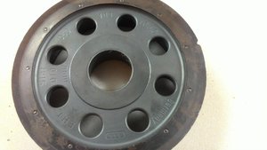

    Кстати, я ещё тогда (когда меняли помпу Ивану и попутно пытались снять шкив) обратил внимание на следующий момент: ШКИВ распредвала сажается на вал БЕЗ ШПОНКИ ! То есть: там просто сажается "с натягом" и потом затягивается болтом на М24.
    Ну представьте ситуацию:
    Меняем сальник распредвала. Помечаем метки. А потом сдёргиваем шкив и меняем сальник.
    А обратно ? :) Прямо точно идеально (без шпоночного паза) шкив точно также не одеть. И что ? Нахрен после этого метки на ремне ? :)

    Тем, кто считает, что ТНВД надо ставить в строгом положении относительно шкива распредвала, то тогда ещё раз повторю свой вопрос: как быть, если понадобилось снять шкив ? Ну, допустим, для замены сальника распредвала. Важный ньюанс: шкив сажается НЕ на шпонку !
    Тоже "меточки" ставить на шкиве (и вал кернить на торце) а потом "на глазок" втыкать его обратно ? :)
    А если "меточки" сбились, ну скажем случайно стёр бензином, когда протирал шкив от замазученности - что тогда ? Караул, пиши пропало ? :)
