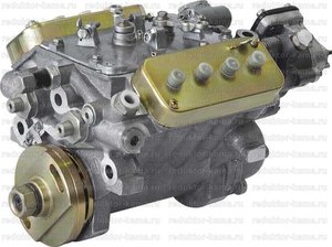

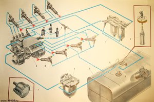

    Тебе показать старую систему (не CommonRail), где насос многоплунжерный и шла отдельная трубка на каждую форсунку ? Пожалуйста. Система у КАМАЗа.
    ТНВД снаружи.

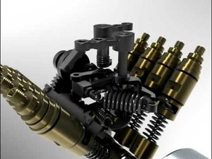

    Он же внутри.
    Всё, читай внимательно и не до..ывай меня своей "простотой душевной".
