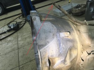

    Вот моя АКПП (в момент замены ей сальника).
    Стрелкой показан "Сапун" АКПП. Колпачёк на конце вращается. Специально (как и на всех подобных сапунах), чтобы грязь счищать. А трубка резиновая - для "дыхания" коробки. Представляешь какое там давление будет, если коробка не будет дышать. Всё выдавит через прокладку поддона. :)
    А раз АКПП "дышит" - значит воздух туда попадает и идет окисление.

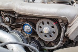

    Готовлюсь потихоньку к замене сальника на распредвалу у соседа Ивана. Когда помпу менял ему, попутно вскрыл защитный пластиковый кожух ТНВД, а там всё в масле.
    Шкив пока скинуть не удалось (надо покупать спецсъёмник), но видно что оттуда масло херачит.
    Искал в инете артикул сальника и случайно набрёл на фотоотчёт.
    https://www.drive2.ru/l/6873524/
    Что меня крайне смутило:
    Вопрос: мужики, а для какой цели автор отчёта помечает положение ремня относительно шкива распредвала и ТНВД ? Это же не ГРМ. Как вал ТНВД может быть взаимосвязан с положением распредвала ? Что-то я теряюсь .... Или есть что-то, чего я пока ещё не знаю ? Просветите пожалуйста.
    P.S. Я ничего не помечал. Снял натяжитель, вытащил ремень и немного помучались со съёмом шкива. Так и не достигнув результата, собрал всё на место до лучших времен (покупки спецсъёмника и сальника). Так я просто накинул ремень, затянул натяжитель (выдержав такое же расстояние между ручьями (что прямо над натяжителем, 27мм) и всё. Завели, поехали. :)

    Начал читать комментарии в том фотоотчёте, ссылку на который я кинул.
    А вот что пишут ниже:
    Этот насос без угла опережения. И пофиг вообще ему. Можно даже рукой прокрутить его было и по разному ремень поставить. На CDI насос не регулируется.
    Ответ:
    Мы перестраховались, дабы если бы он оказался регулируемый…
    Во как.
    Тогда вопрос: а что, существуют ТНВД, которые нагнетают давление в общую рампу CommonRail строго в определённый момент положения распредвала ???

    Вот, кое что нашёл:
    http://krutimotor.ru/zazhiganie-na-dizele/
    А разве такие ТНВД (положение которых зависит от распредвала) устанавливаются на систему CommonRail, где стоят насос-форсунки ?

    В свое время меня заинтересовал вопрос, почему на реношном двигателе 1.5 тдци (комонроил) датчик распредвала стоит на тнвд. Давно читал и уже подробно не помню.
    В общих чертах, давление топлива нагнетается плунжерами и из за этого пульсирует, для того что бы подогнать пик пульсации давления на момент впрыска топлива, тнвд устанавливается в определенном положении. Сжатие плунжера это дополнительная мех. нагрузка которая так же используется для компенсации вибраций двигателя при работе.
    Можно поставить как угодно есесено будет мотор заводиться, но это не правильно.
    П.С. Обрати внимание на шестерню привода ТНВД, есть 2 отлива в виде треугольника.
    Производителю если глобально разбираться нет смысла заморачиваться с дополнительными отливами если они ничего не значат.

    Блин в итоге эту метку нужно на CASA выставлять на ТНВД раз она там имеется или не обязательно?! Может кто нибудь на русском языке ответить?
