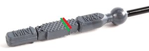

    P.S. Сегодня утром (как всегда) замерил уровень масла. Был по буртик (красная линия, см. фото). Приехав на работу (155 км от дома) и дав полностью остыть двигателю - уровень стал на 1мм меньше. То есть можно предположить, что из-за значительного пробега ДТ в масле потихоньку выгорело от температуры (через трубку возврата картерных газов). То бишь как бы всё в норме: при большом пробеге ДТ успевает выдыхаться. Но с другой стороны как бы машина стоит не на том же самом месте, где я меряю всегда (в гараже) и температура наружного воздуха сейчас чуть-чуть прохладнее, чем в гараже.

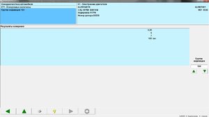

    Ну вот. Как то так.

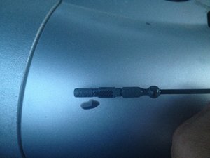

    А вот уровень масла, измеренный в 20:45
    Ну тут уже точно есть 1 мм разницы от буртика. :) Но уже как бы прохладнее - вечер все-таки.

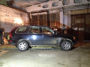

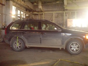

    На XC90 есть такой метод. Надо измерить расстояние от центра заднего колеса до края самой верхней точки подкрылка. Должно быть не менее 453мм при условии полного бака топлива и 3-х хлопцев на заднем сидении.
    Вот как было у меня до того, как я поменял пружины (светло-зеленой чертой показано где мерить расстояние).
    И вот как стало после замены пружин.
    Вопрос: есть ли на Q7 подобный метод измерения ? А то мне (как и ранее на XC90) начало казаться, что на Q7 тоже задние пружинки уже просели слегка за 11 то лет существования машины.

    У меня шнурок VAG-COM (интерфейс немного другой) но показания у тебя такие:
    Гр. 104
    Зола от топлива - 0,20
    Масса сажи, расчётная 0 г.
    Масса сажи, измеренная -7 г.
    Пробег с момента последней регенерации 100 км.
    Так что регенерация прошла успешно :nod:
    По 102-й группе я не понял? у тебя что получается в момент измерения температура перед СФ 899 С? Перепад давления на СФ и смещение перепада по нулям? Машинка при измерениях была заведена?

    Думаю на Q7 (и всех остальных авто по крайней мере без пневмы), метод измерения одинаков, а вот какое значение должно быть - не знаю, нужно спросить у тёти ELSA :wink:.
    Вряд ли. Если конечно старый хозяин не использовал её вместо Камаза. Я у себя недавно задние амортизаторы менял (под устали), так вот при пробеге 170 ткм., стояли ещё родные с завода.
