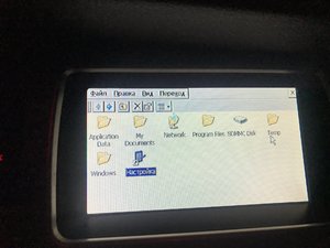

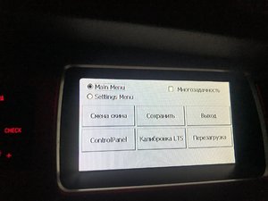

    Сейчас доеду до пункта назначения , попробую все что смогу ) Сенсорное стекло работает , Яндекс Карты и Интранет не грузит , видимо симки нет . ЮСБ искал , не нашёл . Через минут 20 все потщательнее проверю .Блин вот спасибо подсказали ))))) Так бы и не знал )))) а с бывшим владельцем связи нет ( Машину он в трейд Ин сдал .. если конечно он есть в клубе я бы с радостью с ним поговорил ))) может рассказал бы куда если что стоит обратить внимание )

    Ты второй уже у которого такая похожая штука стоит и не знал.. Ну интернет там должен быть wi-fi,стреляй с телефона через режим модема,sim там врядли будет,хотя может быть и есть,потом это же WIN СЕ,ти можешь сам туда загрузить офлайн карты,попробуй навигацию ПроГород,в России эта лучшая или навитель заново переустановить,про USB если не найдешь,все же придется под бардачок лезть,там поймешь потом есть USB или нет,были приблуды и без usb,только на SD карте,но мало таких видел,не думаю что у тебя без USB,может нужно его просто вывести,там в бардачке есть для этого отверствия,там сам поймешь... Ах да,в настройка посмотри какая там память стоит,хватит для навигации или нет,если нет,то добавишь потом SD карту,кажется 64Гб они тянут свободно,больше не пробовал.... Еще попробуй голосовое,там и микрофон должен быть виведен когда яндекс навигатор установишь...

    Стоит Навител , Ай гоу, . Скорее всего стояла симка , но где пока понятия не имею , потому как ЮСБ нет ((( пока тяжко вообще понять что она умеет . Памяти внутри как я понял флешка на 16 гигов )

    Wi-Fi нашел?В обшем как не крути под бардачок придется лезть,реально говорю,делов на 5 минут,там три самореза торкс 20, снизу и три извнутри увидишь там и SD карту и sim и USB,если они есть.... У меня похожая стоит,только на андроиде...Качество видео не очень,ютуби сжала что-то...
