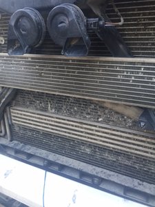

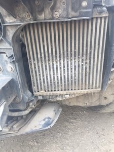

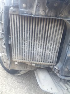

    Ставить сетку смысл есть, иначе со временем получишь это. Замятые рёбра радиаторов мешают нормальному охлаждению гораздо больше чем сетка.

    Сорри за глупый вопрос... а можно ставить сетку не снимая бампер? Просто не хочу его снимать. Сейчас такие "мастера" работают в сервисе, что боюсь обратно бампер не сядет 100% так же, или порвут пластиковые клипсы.

    Для утсановки сеток, бампер снимать не нужно.

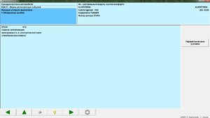

    В мозгах висит ошибка:
    Что можно сделать ? Проводок какой проверить ? Если да, то где вообще находится эта сирена на дорестайле Q7 ?
    Может такое быть, что это из-за перегоревшего предохранителя ?

    У меня такая ошибка появилась после активации звука при постановки на охрану, так как у меня не была установлена штатная сигнализация. Проверь у себя, стоит ли штатная сигнализация. Должны быть кнопки на торце обшивки водительской двери.

    если установлена штатная сигнализация- возможно сдох акб сирены. новую покупал в КНР( на эбей 1500р.). Сирена находится под блоком предохранителей слева под капотом(под кожухом дворников). можно купить отдельно новые акб для сирены и перепаять( где то на драйве2 писали)

    Не понимаю пока что не так. Думал сирена не работает сейчас (при такой ошибке). А сегодня отошёл на 5 минут в магазин, дочка осталась в машине. Закрыл на сигналку её. Ну она же сидеть спокойно не может, вся в папу. Прихожу с магазина и как всегда (когда дочку оставляю на пару минут): машина моргает, сирена визжит ...
    Так если звуковая сирена в порядке - что же тогда там не должно работать при такой ошибке ? :shock:

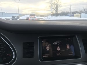

    Товарищи, подскажите. Что то я совсем запутался))) Читал читал , но так и не понял. В расшифровке вина моего авто, стоит магнитола LOU ll. Как я понимаю по другому она называется MMI radio plus.( 2 слота под флешку). В настройках аудио звучания есть высокие\низкие\ и сабвуфер??!! Когда регулируешь саб что то там вроде бубнит. Но в багажнике ( возле запаски) кроме домкрата и прочей лабуды саба я не нашел. Так же возле прикуривателя есть выход на AUX( полностью рабочий) его можно выбрать кнопкой MEDIA. При нажатии на кнопку NAVI на экране выскакивает якобы заставка навигации, ,igo навител яндекс.Но ее нет это понятно. Так же при нажатии на клавишу телефона, выскакивает оповещение что телефон не обнаружен. И в настройках ничего дельного нет.
    Ну исходя из этого всего собственно вопрос, что это за чудо собвуфер?
    Какова вероятность того что у меня все же есть блок блютуса и его нужно просто активировать шнурком.

    Роль сабвуфера типа дверные колонки большие выполняют, если не ошибаюсь только задние.

    Можешь про это подробно?Нет в ауди никакого навитель и прочего,видимо у тебя доп оборудования стоит... Попробуй поквацать экран,может сенсор стоит?!Фото скинь этого igo navitel что он та пишет?

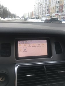

    Едрит мадрид! Она внатуре сенсорная !!!
  18. Q222
    Q222 Новичок
    15 фев 2018
    39
    Калужская обл.
    На винде!))) это вообще что за зверь ?!

    Это CAR PC называется на win CE.... Сенсорное стекло работает,квацал?Может управление не сенсор,а мыш или пульт?!Но факт то что у тебя установлена приблуда,нужно всего лишь понять как она работает,а с бывшим хозяином нет связи чтоб спросить? Короче если не сможешь разобраться,снимай бардачок,там всего лишь 6 саморезов,делов на 5 минут,там увидишь слева установлен будет видеоинтерфейс и приставка на win CE,а USB разве нет в бардачке или еще где?

    Аааа,все работает?:laughter::thumbup::thumbup:Давай видео что она может?!
