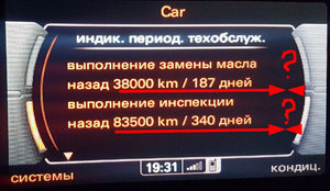

    Подскажите по а/м, плиз:
    1. При покупке Q7 три месяца назад, на дисплее было следующее:
    - последний раз "сброс ТО" делали 38 000 км назад (187 дней). Так? Т.е. пробег а/м за полгода последние 38 000 км. Правильно?
    - Последний "сброс ТО у дилера" делали 83 500 км назад (340 дней). Так? Т.е. пробег машины почти за год - 83 500 км?
    Просто продавец - знакомый, и говорит, что проехал всего порядка 20 000 км за год.
    Где истина?
    Кстати сам как Васей не сбрасывал, всеми описанными способами на форуме, да и через меню автомобиля (зачем такой пункт тогда делали в меню?), инспекция так и не обнуляется. А на приборке постоянно выскакивает сообщение о необходимости ТО.

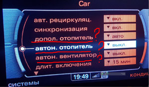

    2. "открыл" таймеры Webasto.
    С автономным отопителем понятно. Что значит дополнительный отопитель? Что значит автономный вентилятор?

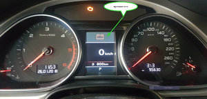

    3. Когда нажимаю тест (кнопка слева от монитора мультимедиасистемы), тест проскакивает (разные лампочки по очереди показывают проверяемые системы), и все. Далее никакой информации. Т.е. нет ошибок? Или где-то отдельно нужно смотреть? проходит тест.jpg
    Подскажите, плиз.

    Сброс сообщения о ТО в 17 блоке (приборка) адаптация по подсказкам, дополнительный отопитель при активации включается от температуры на улице, автономный вентилятор при активации, включается, когда температура салона выше температуры выставленной на климате. При активации авт. отопителя на приборке где дата появляется два значка волны(отопление) и вентилятор (дополнительная вентиляция), блок климата сам решает, что включать в зависимости от температуры салона и температуры выставленной на климате.
