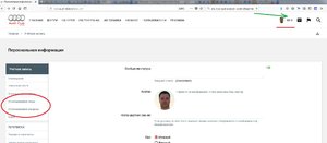

    как в этом новом формате посмотреть список тем за которыми следишь ?

    Нажать на свой Ник сверху (зеленая стрелка). Там будет то, что под красным овалом. :)
